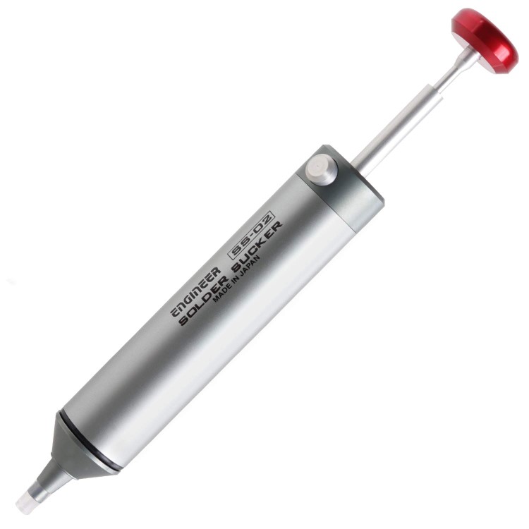

Alternativ (wenn ich nicht mit einer zu hohen Temperatur rangehen möchte), nutze ich auch gerne eine etwas höherwertige Absaugpumpe mit auswechselbarer Silikon (statt Teflon) Spitze.
Vorteil: Diese "umschließt" die Lötkolbenspitze und saugt dadurch viel intensiver das Lötzinn an der Stelle ab, und, durch die weiche Silikonspitze besteht keine Gefahr, das durch den "Rückstoß" das Lötauge abgerissen wird.

Mathy schrieb: Hallo André
andymanone schrieb: Sowas z.B. : https://www.amazon.de/Entl%C3%B6tpumpe-innovativer-Silikond%C3%BCse-ENGINEER-SS-02/dp/B002MJMXD4/ref=sr_1_3_mod_primary_new?th=1
Die ist aber nur hitzebeständig bis 350 Grad Celsius.
